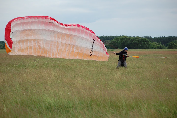

    jei teisingai supratau devon, tau nutinka “drugelis” – uzisdaro oro gaudykles, o konsoles (sparno krastai) eina i prieki. tai budinga didelio proilgio ir arkiskumo sparnams. siai klasei – negera savybe ir nebudinga, nors tokiu yra (gal ir tavo modelis toks). Kitas variantas – per giliai traukiamos A eiles (tai budinga mokiniams). Vaistas vienas – atvyk i pilotu susiburimo vieta, paprasyk savo sparna pakelti + – patyrusio piloto ir israsyti tikslesni recepta :)

    labai panasiai i drugeli tik jis vos matomas na gal tik kai gerai ziuri . taip oro gaudykles uzsidaro bet sparnas vis tiek eina aukstyn. sparnas suploneja ir oras manau patenka is sonu i viduri ir tada issipucia ir vidurinioji dalis

    Pabandysiu ikelti foto tik kad nesavo o is vilniaus taures (gal nesupyks) tik pas mane zymiai daugiau uzsidaro iki kokiu 10mskyliu kartais net tarpo nesimato ,kartais visai gerai .sitoje foto truputi matosi per viduri 3 skyles uzsidare
    http://lh6.ggpht.com/_Z-2FXWlxtfA/TCecqYvZQ5I/AAAAAAAAFRc/Ut-H3vG0V8M/s720/DSC_353
